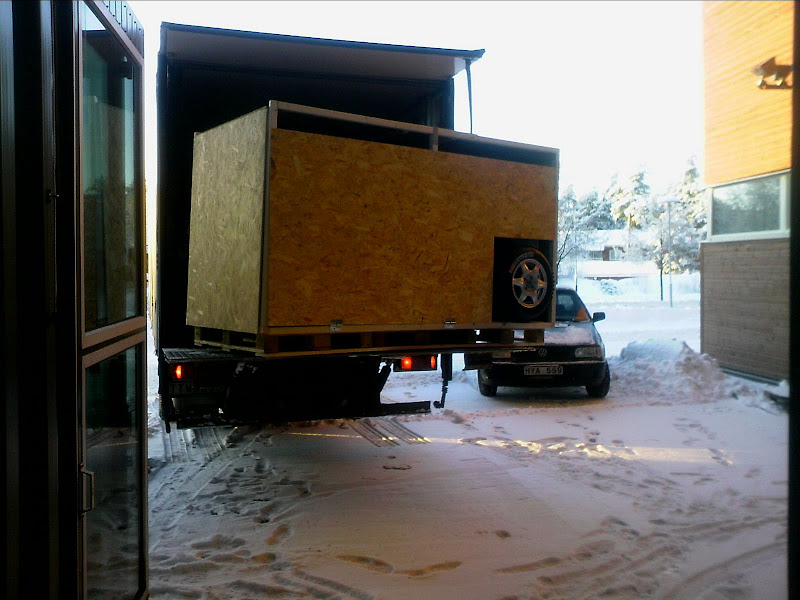

2009 års bil lastades idag och skickas nu till birmingham där den skall ställas ut på världens störtsa motorsportsmässa:)

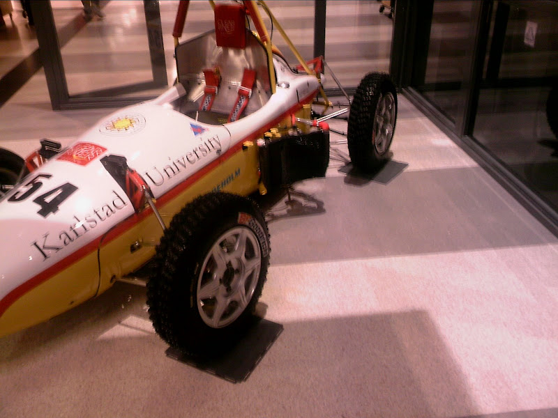

Såhär ser den ut nu, med isdäcken monterade.

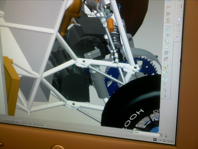

Kul att det går framåt. Bara en liten grej, jag skulle nog maila och kolla med domarna ang. rullbågsstöttorna. Det eller lägga till ett rör från slutet på stöttan till botten and rullbågen som det är tänkt att man ska ha.
Sen skulle jag nog inte ha monterat dämparna så där. Hur linjärär utväxlingen och vad har ni valt för ride rate?
Jo men vi har redan kollat med domarna och det var helt okey att göra så. Ride raten är stygt nära 1:1 tror ja men ja kan höra med han som har hand om de.

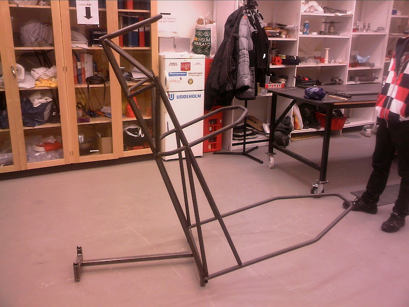

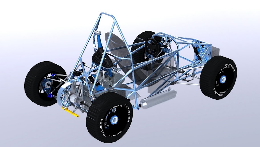

Chassiet är nästan klar nu.
Lite mer bilder:)
En bild på chassiet ifrån förra veckan
DUCATIMECCANICA
28 Aug 2008
Syd
Ducati 750ss -96/900ss -93.
Först o främst en riktigt häftigt bygge. Kul att se alla egentillverkade detaljer, sånt inger respekt när det funkar.
Sen en fråga, såg att ni försökte rikta en ISR-bromsskiva...hur gick det med den, kunde den användas igen...? Har nämligen en krokig ISR-skiva själv.

Fantastiskt kul att följa!
Och ni verkar ju inte vara direkt tappade bakom en vagn när det gäller design, hållfasthet, mm.
Detta bygge vill jag med nöje följa! :tummenupp
JonMW
KTH Racing
25 Nov 2009
Ja, jag lyckades svara på alla frågor på tre minuter, var ganska stressigt. Tråkigt att ni inte kom med, skulle va kul med några fler svenskar. Får se hur det blir med england, där är det ju svårt att veta på ett tag.

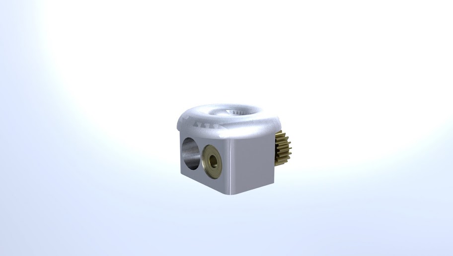

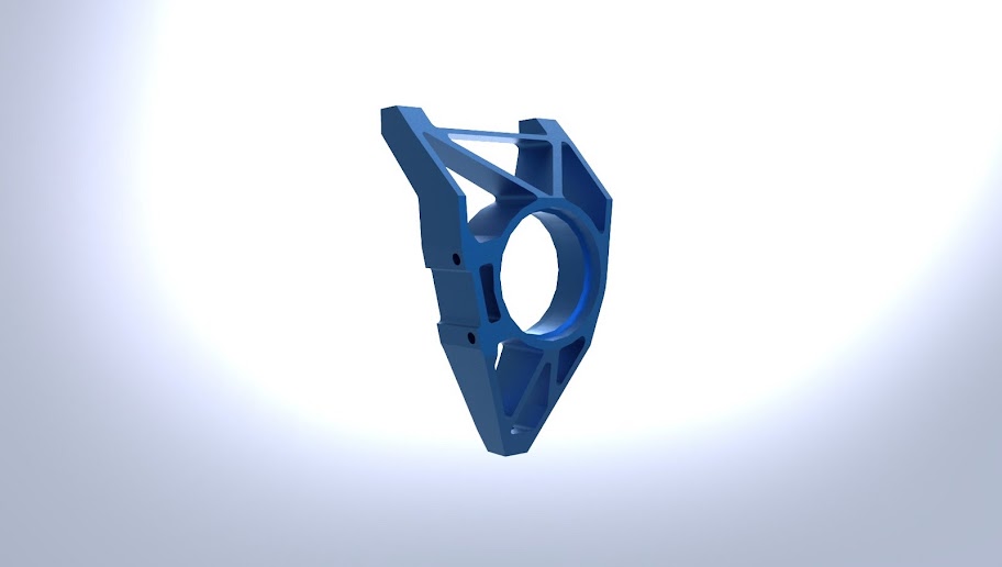

Vi håller på att göra sista revideringen på allt. Vissa grejer typ som nav borde gå iväg på tillverkning nu i veckan och det är ganska mycket som ska beställas nu i dagarna. Kanske blir någon teaser bild på hemsidan snart.
Vad jag menade när jag frågade efter ride rate va vilken egenfrekvens ni valt på den ofjädrade massan.

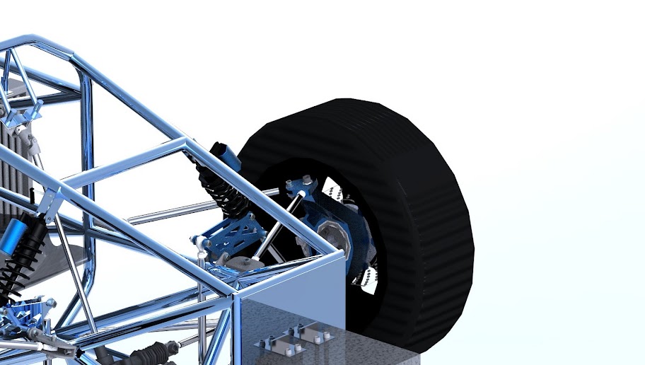

Måste ju säga att bakvagn (om man bortser från fordonsdynamiken) och naven ser ut som ett klart lyft jämfört med förra året.
Eftersom vi bara har för avsikt att bli bäst i Sverige & topp tio internationellt så har vi låtit en firma välja ut fjädringskomponenter baserat på våra viktförhållanden och inte grävt något nämntvärt i detta utan istället arbetat vidare med andra frågor.

Kul att se hur arbetet går frammåt. Än så länge har ni ett lätt försprång då vi flyttar ner i verkstaden först den här veckan ;-).
Ställer mig lite frågande till att låta en tredje part välja ut fjädrings-komponenterna, men kan man bara motivera sina val i designpresentationen så antar jag att det funkar. Hur resonerar ni?
Grattis till KTH och platsen på Hockenheim, ser ut att kunna bli en bra tävling.
Hej. Kul att ni ansluter er:) Starkt team iår? Ni ska bara köra silverstone iår eller ska ni bli med på baltic också?
Snackade nyss med kilarna som åkte till england med -09 bilen och dom har varit på en kanon mässa och haft skitkul, synd att man inte hakade på.
Det överlåter jag till Hjulupphängning & Manöver gruppen som kan det mycket bättre än mig, jag har som tur är bara hand om elen men vet att en rallyfirma har i samråd med vår H&M valt ut dessa komponenter och det bör då ligga en del timmar med tankar bakom valen men vad exakt är det som jon inte tror är bra?

nu är jag inte helt säker på vad jon menar, plus att det inte är helt lätt att se hur allt ska vara på första bilden... men jag tycker att utväxlingen ser ganska linjär ut och nånstans i närheten av 1. dock så ser det desto knivigare ut att få till rockerfästet bra, kan nog bli kul att jigga upp =)
men sen att ha en olinjär utväxling i rockern behöver i sig inte vara något fel, bara man har koll på vad man gör och kan motivera det (konstruktionsskäl är inget bra argument!).
dock så ställer jag mig väldigt frågande till att låta en firma välja fjäderkonstanter!? om det är så illa som du får det att låta så både tror och hoppas jag att ni får arga blickar från dommarna... riderates etc är bland det mest grundläggande och enkla att räkna på vid räserbilsdesign.
men missförstå mig inte: att konsultera en firma och kanske få hjälp med att förstå hur saker och ting funkar, för att sedan välja ut komponenter, geometrier etc, det är en helt annan sak, som enligt mig är alldeles ok!
sen kan vara så enkelt att "berättelserna" haltar en aning när allt tar omvägen via dig, som inte är inblandad i just denna del =) men om det är som du skrev, och som jag uppfattade det, då blir jag faktiskt lite arg :gnissla

1. Utväxlingen är mycket nära 1 och det finns ju i sig inget problem med det eftersom slaget på dämparen tillåter oss att fjädra så mycket vi behöver enligt reglementet och så mycket vi vill?
2.Har jag någon gång i denna tråd skrivit att en firma ska välja fjäderkonstanter åt oss? Jag själv är ju en riktig hobby-åkare med mc men jag har lyckats komma underfund med att det finns mycket mer att arbeta med på en dämpare än bara fjäderkonstanten.
3. Naturligtvis bygger vi bilen själva till och med chassiet... host..host.. men man får ju ta hjälp av folk inom branchen för att få bättre förståelse.
4. Såklart när saker ska förklaras i andra hand så följer inte allt med och det står förklarat tidigare i tråden. Men sen är det ju så att vi snarare bygger bil än räknar på egenfrekvenser, därför skrev jag att vi överlåtit det åt någon annan:tungan
5. Tråden startades för att visa er och alla andra vad vi håller på med och kanske dela lite tips oss emellan. Tycker det vore kul eftersom ingen av oss är på sådan nivå att det behöver vara stängda dörrar.

Det jag tänkte på när jag frågade efter utväxlingen var att det ser ut som att push roden är lutad i längsled på bilen. Detta leder ju till att ju mer du fjädrar ner desto flackare vinkel kommer push roden att få, denna vinkelförändring leder till att utväxlingen blir olinjär. Nu behöver inte det va dåligt på något sett om det är vad man vill. Jag ville bara ställa en ledande fråga för att se om ni hade tänkt på det. Jag brukar ställa liknande frågor till alla här på KTH, för det brukar leda till att folk börjar fundera på varför jag ställde frågan. Vilket i många fall kan va mycket viktigare än själva svaret.
Precis som att många design domare frågade hur mycket torque steer vi hade på bilarna eftersom de flesta kör med olika långa drivaxlar. Domarna var inte inresereade av själva svaret utan hur man hade kommit fram till svaret. Jag vet att det var många som hade problem med den frågan för att de aldrig hade tänk på torque steer. Claude Rouelle kom med ett uttalande för några år sedan, det var precis när TTC bildades. Det han sa var att det fanns ett däck på marknaden som var 2 sekunder snabbare än alla andra och att ingen körde med dem. Däcket fanns inte, han ville bara få folk att börja titta mer kritiskt och vetenskapligt på däcksdata.
Ang. dämparna som ni har valt, de är ju ett klart lyft mot de ni hade förra året. Men jag hade nog, eller rättare sagt har valt några andra. Penskes ny FSAE dämpare har enligt mig något bättre egenskaper än Öhlins DB. Problemet med DB dämparna kan va att de är något hårda, detta leder till att man blir tvungen att köra med något högre engenfrekvens. Penskes dämpare går att schimsa om vilket gör att man får mycket större möjlighet att välja den dämpkurvan man vill ha. Gäller bara att veta vad det är.
