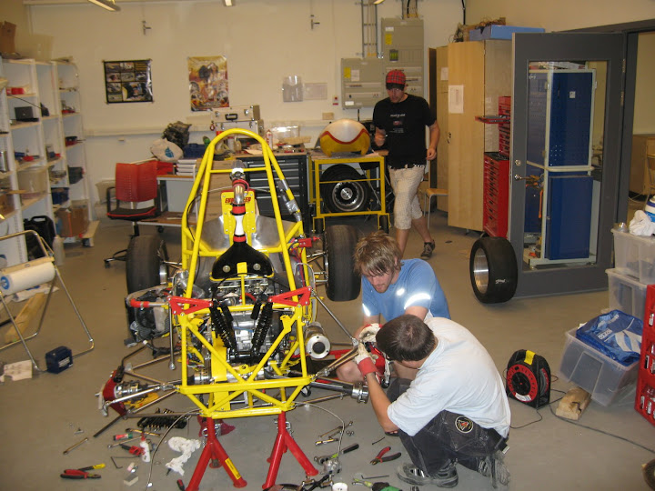

Bilen har provkört på gokartbana och våran kylare som fått ett ordentligt lass med grusstänk på sig räckte inte till att kyla motorn. Så länge man körde gick de bra men så fort bilen stannade så sprutade det vatten.
Nu åker en ny kylare på så får vi se om det räcker eller om man måste lägga in en kylare till i serie.
Centrummuttern bak gav med sig och gled av, men tack vare vår special beställda bromsskiva ifrån ISR (dyrt) så höll sig hjulet på plats i alla fall. Men antagligen beror det på klantfel vid tillverkningen så vi har tillverkat nya grejer och skall nu försöka få ihop bilen.
Monterats har också växlningsknappar på ratten samt solonoid som kommer göra det möjligt att växla på en mycket smidigt sätt.
Nytt är också att vi kommer att köra ett race den 14 aug på Gelleråsen i samband med STCC:)

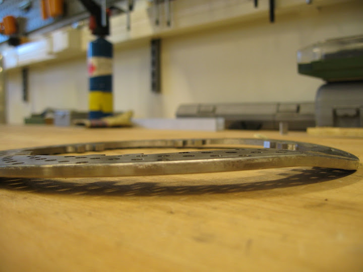

Såhär ser skivan ut som räddade oss (hjulet satt kvar) då pinnbultplattan gick av.
Körde den faktiskt i vår 40tons press idag ett antal gånger och fick den nästan rak. (hade inget att göra då ena kille körde fräsen)
Under arbete med ny pinnbultplatta (med mindre lättning)
