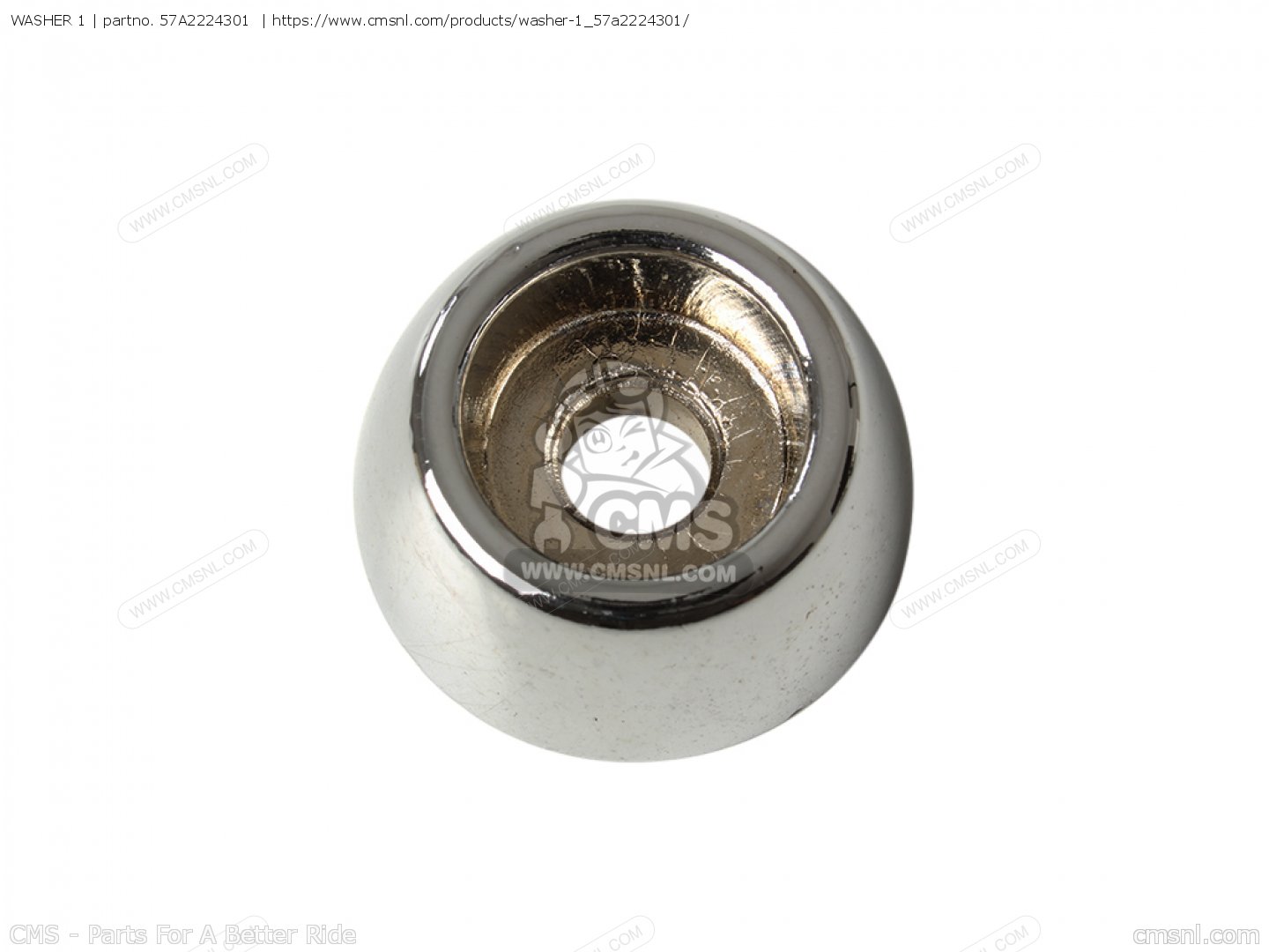

Vad kallas dessa? Som sitter som täcklock till dämparna. Jag saknar en höger sida.
    2.2 MB · Visningar: 18
    2.2 MB · Visningar: 17
