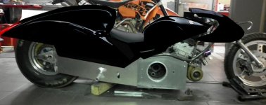

Nu har jag försökt mig på photoshop, finns säkert dom som kan det mycket bättre!

Liten fundering angående framtida karossbyte
Hayabusa -08 framåt i tank sadel och bakdel ( fairing ) är det tilltänkta
Finns det nån konstnär här på forumet som skulle ha lust att skissa lite
Tanken var att bygga upp pluggen med träspryglar , Utgå från en längsgående mittrygg och adera tvärsgående spryglar då dessa skulle vara lätta att spegelvända och på så sätt skapa symetri
Ett par bilder på utgångs läget och formdonatorn
Lägg bilder i photoshop-tråden i Stylingforumet så får du hjälp.

Det man vill åt är den bakåtsvängda formen som är på 08 och nyare
Gammla karossen finns det en del att tillgå men ja tycker den nyare e ballare
Dock är den enda jag vet Jocke åland som har nått liknande men då bara i gatdäcksversion

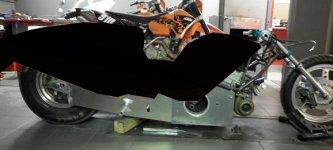

Nya karossen

Får väl migrera vissa delar utav tråden dit då hehe
Föresten är det nån som har en gammal sodastream till övers så man kan komma åt kopplingen till gastuben , Kanske lättare än att svarva egen
Lyren har en 09 Busa Pro Stock Kaross på lager tror jag.......
