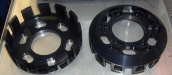

Fyller väl på med lite Tz fix som gjorts under sommaren eller snarare under våren. Måste ju ge båda hojarna lika mycket kärlek...
En +20 år gammal kopplingskorg som garanterat varit med om minst 50 racestarter är ingen rolig sak. Massa fina jack av lamellerna som gör det svårt att koppla ur, även starter blir intressanta då den kan börja driva istället för att koppla ur när den blir varm. Så några korgar tillverkades, i en förstärkt variant med ett stålband för att hålla ihop fingarna vid belastning bättre. Dock har inte stålbandet hunnits montera när dessa bilder togs, så jag får väl veva igång kameran någon dag.
Gjorde underverk för ivägrullande och iläggande av friläge om man står stilla, fungerar i stort sett så som man tänkt en kopplings ska fungera och inte som någon halvdrivande variant där man måste ha ett finger på bromsen!
Och Tz har saknat skyddskåpa för tändningen så en sådan tillverkades också, så likt orginalet det går med undantag av att vår text är nedfräst och originalet har utstående text.

Crallan, vi tackar för berömmet på kopplingsdel.
