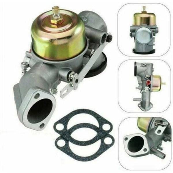

Körde i morse med den, tror att det blev lite bättre nu. Justering som är gjord, jag skruvade in (kortade) vajern som styr hur långt ner fronten går ner på klippbordet. Skulle nog egentligen kortas ännu mer. Förut har vi alltid klippt på högsta läget, nu fick jag gå ner ett hack. Men det har fortfarande inte vuxit så mycket, trots att det kom drygt 12 mm regn i förrgår, idag kom lite till men jag har inte kollat regnmätaren.
Hehe, den klipper bra nu. Men jag fick ett annat problem. Den började gå dåligt, efter filmen nedan har rengöring av förgasare och oljebyte gjorts. Min teori är att det flödat över och läckt ner i vevhuset. Går inte lika bra som en diesel när det kommer extra olja...
Hoppas att det räcker. men jag fick inte loss huvudmunstycket. Men blåst med tryckluft åt alla möjliga håll, och rosten (från före min tid är jag ganska övertygad om) i flottörkoppen borttagen.
Köpte ny förgasare. Funkar väldigt bra efter byte, dock en sak kvar att göra innan den är klar. Hålet för pinnen (syns i videon) är för litet. Vete fan vad det är för gänga, ska åka till lokala järnhandeln imorgon och köpa en gängtapp. Pinnen är för att hålla fast luftfiltret.
Dagen efter jag skrev det här blev jag uppringd om operation av mitt nyckelben, så allt drar ut på tiden.
Hade en fråga om gängan i annan tråd, nu har jag köpt mig ett kit med en massa olika gängtappar och gängsnitt. I kitet fanns även gängtolk, så jag fick bekräftat att det var 1/4 -28 gänga.
Men nu är den på plats, med rätt pinnar och gräsklipparen går återigen som den ska.
