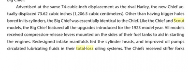

Vadå? Harley hade total loss ( i alla fall på den tidiga 750 sida jag hade som första hoj). Kompletterad med handpump för extra olja i uppförsbackarna.
Josef
Blicken framför allt!
20 Dec 2003
Egentligen är ju oljeläck bara ett tekniskt framsteg från totalförlust.
Min gammelryss skulle dra betydligt mindre olja med någorlunda väldesignat totalförlustsystem. Förra året eldade den upp/tryckte ur sig 1 liter per 10 mil. Fick fylla olja oftare än bensin.:D
Lite OT kanske men det är iaf en 750 sida även om den inte är så välsaltad...

Harley 750 sida hade total loss framtill 1936. iom detta kördes otroligt liten volym olja genom motorn för att undvika extrem förbrukning. oljan fyllde därför endast funktionen smörjning. Medans i moderna motorer är oljans funktion likadeles smörjning som kylning. Vilket kräver höga flöden
Efter 1936 kompletterades tryckpumpen med en returpump men flödet och trycket var fortfarande lika ynkligt. Ca 1bar och flödet från returpumpen in till oljetanken är det man kan förvänta sig av en åldring med förstorad prostata.
Efter en halvtimmes körning brukade oljan fortfarande vara kall.
Efter att ha uppgraderat till modern pump kan jag knappt hålla handen på oljetanken för den blir så varm.
