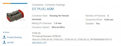

Jag är ganska förvirrad själv om jag ska vara ärlig och fick kolla både en och två gånger.... men jag tror du har fel om hona och hane i detta fallet?!? Detta är vad jag har beställt.
https://www.diodhuset.se/dt-connector-hane
Aha, det förklarar en del.
Så som jag lärt mig, hane/hona är alltid baserat på kontakterna, alltså de delar som ska leda elektriciteten. Inte huset.
Annars skulle det snabbt bli förvirrat... :D

Ja, men det är nya tider nu Diesel.. Tiden för HEN är kommen, så allt du lärt dig tidigare kan du kasta.. (Fy faan för att vara elektriker idag.....) :tungan .. Nä, men det är ju det naturliga som du beskriver och säkert helt rätt, men det är många andra förvirrade själar därute. Har som du sett kollat flera sidor som beskriver det som tvärt om (som bilderna jag postat innan).. Men men, får se om det blir några barn när jag får hem grejorna. :)
