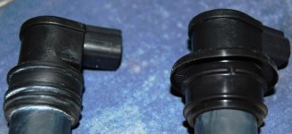

Nu måste jag kontra lite :) måste va ett -04 problem då, min har stått ute i ur & skur, högtryck tvättas, gått en j-vla massa mil. och snus torr i brunnarna.
Men visst, kolla dom/det - kanske -04 skiljer sig från -99 som jag strippat 5-6 ggr
/D
02+ ser annorlunda ut. En gummitätning som sitter löst runt "tändhatten". Och det hela trycks bara fast, inga skruvar.
Gamla tätningen till vänster, nya på höger.

Nu är jag glad igen =) Några timmar i garaget igår och hojen gick ordentligt (iaf på den väldigt korta provturen igår)
Var ordentligt fuktigt i två av tändstiftsbrunnarna och stiften såg inget vidare ut heller...
Bytte tändstift men hade tyvärr inte tillgång till nya tätningar så det får bli till vintern. Frågade på Johans MC och killen som jobbade där trodde han visste vilka tätningar jag menade men de kostade 123 spänn styck, så det måste ju varit fel?
Här är bovarna:
Testa Triumphs delnummer T1291511, du ska inte behöva speca att det ska vara "nya" modellen. Beställer du tätningar (ignition coil seals) nu så ska du få rätt, tror att den gamla versionen utgått helt. Ser ut att ha gått upp till dryga femtiolappen styck.
