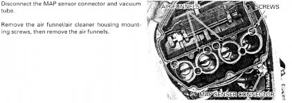

Skall till och byta tändstift, är här nu:
Min fråga är hur jag får bort resten av "plastbaljan"? Är det skruvarna som sitter 4 st mot tank sidan, och 2 st mot sadelssidan ner?? Sitter det med något visst moment, för det verkar sitta så så stenhårt fast...är jag rätt ute??
Tratten längst ner på kortet ser lite lustig ut, men så skall det nog vara..
Gammal glömsk och fel minnesbild. Se nästa inlägg ist.
Sen får du ta bort tändspolarna.

Du har ju slangklämmorna mot förgasarhalsarna oxå det är ju i princip de som håller fast det hela.

Slangklämmorna har jag inte sett(ännu):confused: Förgasarhalsar har jag det,00:a med insprut?
Edit: jag rättar mig själv - såhär ser det ut och sitter - det är TRATTARNA som håller burkens botten mot trottelhusen:
