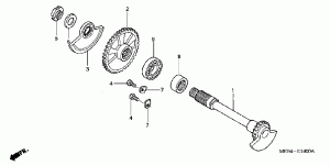

Jag håller på att byta lagrena till balansaxeln på min hoj nu (Nr 8 och 9 på bilden). Jag tycker det högra lagret (Nr 9) gick oroväckande lätt att ta bort och sätta dit. Det sitter fast med hjälp av två st små plattor med skruvar i som pressar lagret på plats. När jag hade skruvat bort plattorna så kunde jag ta bort lagret med fingrarna. Inget våld alls behövdes. Nu sitter det ju förvisso när jag skruvar igen det, men jag undrar ifall det verkligen ska gå så enkelt att plocka bort eller är det så illa att blocket har blivit nött?
