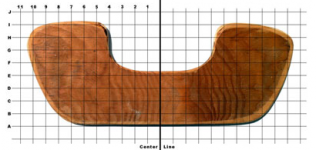

1: Tryckpunkter
Avlasta där det trycker.
alltså:
Fördela vikten över större yta
Det här är troligen väldigt individuellt men i grunden är vi någorlunda lika i anatomin.
När jag för många år sedan såg Craig Vetters "magic seat board" var något av en religiös upplevelse!
Ja, jag är väldigt sjuk... ;-)
Den där länken ger en del matnyttigt.
Och så kan man ju samtidigt passa på att häpna över Craig Vetters kreativitet!
