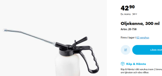

Jag kör ju enbart väg (grusväg/asfaltväg) och brukar grovrengöra kedjan med några 100 meter i sådan fart att centrifugen vid främre kedjedrevet slänger av all större partiklar.
Väl hemma i garaget blir det rengöring och smörjning i ett moment. Har hojen på bakre depåstöd och har en oljekanna med billig olja från Biltema och droppar på rullarna och länkarna (O-ringstätningarna).
Det räcker med Tre varv på bakhjulet för jag ska ha droppat på hela kedjan.
Avslutar med snurra 20 varv på bakhjulet för att sprida oljan som droppats på.
Överflödig olja med smuts droppar av på hushållspapper.
Hushållspapper som ligger på Wellpappskivor.
Den olja som blir kvar smörjer rullarna, oljefuktar X-ringarna och rostskyddar.
Oljekanna
Olja tex
Eller
Olja som finns inne till lågt Literpris.
Men jag har läst om ett MC-bud, han rengjorde och smorde kedjan efter varje arbetsdag med använd / begagnad motorolja. Suzukikedjan var original efter 60000 Miles ~10000mil.
SAMMANFATTNING:
Bakre Depåstöd
Oljekanna
Wellpappskivor att lägga under kedjan och bakhjulet
Förbrukningsmaterial
Olja
Hushållspapper
Sopsäckar (till nedoljat Hushållspapper) använder 100 Liters sopsäckar)
På RESA
Biltema Kedjespray med hojen på sidostödet, Sprayar där jag kommer åt på övre kedjan, kedjan under svingen och baktill på kedjan. Rullar fram hojen 1 meter och gör om. På 6 meter klart.

Jag kör ju enbart väg (grusväg/asfaltväg) och brukar grovrengöra kedjan med några 100 meter i sådan fart att centrifugen vid främre kedjedrevt slänger av all större partiklar.
Väl hemma i garaget blr det rengöring och smörjning i ett moment. Har hojen på bakre depåstöd och har en oljekanna med billig olja från Biltema och droppar på rullarna och länkarna (O-ringstätningarna). Det räcker med Tre varv på bakhjulet för jag ska ha droppat på hela kedjan. Överflödig olja med smuts droppar av på hushållspapper. Som ligger på Wellpappskivor.
Oljekanna
Olja tex
Eller
Olja som finns inne.
Men jag har läst om ett MC-bud, han rengjorde och smorde kedjan efter varje arbetsdag med använd / begagnad motorolja. Kedjan var original efter 60000 Miles ~10000mil.

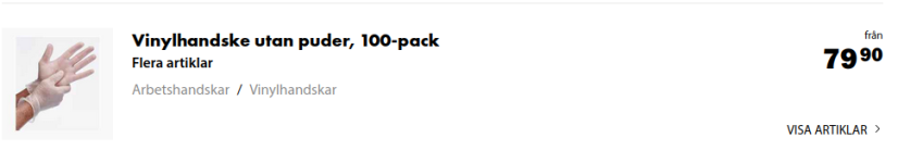

Nej, efter jag läst om MC-budet i London med en GSX-R 1000 som kört 60000 Miles med hojen, Originalkedjan och smorde efter varje arbetsdag kedjan med begagnad Motorolja från hojen så gick jag över till den metoden utom på Resa då det blir Biltema Kedjespray.
Se #7, jag har lagt till.
För rengöra bakfälg etc Lampolja och hushållspapper och så handskar.
Använder nästan alltid handskar vid service i garaget idag, snabbare än tvätta händer rena.
20241006 Anm.: Det blev fel länk, använder Vinylhandskar MED PUDER, lätta dra på !
