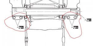

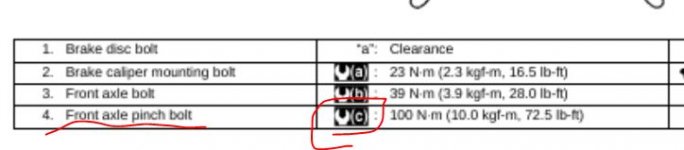

En liten utmaning, vilka moment är fel i denna anvisning.
    67.5 KB · Visningar: 68
Övefallsbulten lär det väl vara för den känns brutalt med 100 nm , sunt förnuft kommer man långt med i skruvande så jag vet inte vad du är ute efter riktigt :va
Du har rätt.
Alla moment är korrekta. Men felplacerade.
Så vad skall hjulaxeln 25mm dras med ?
Bromsokens M10or ?
Överfallsskruvarna ?

25 Jul 2010
100Nm
39Nm
25Nm,vad det nu har med ts bakdrev att göra?
Vad vinner man på den här quizen då?
Najtråd att binda fast oljepluggen med om man drar med max halva rekommenderade momentet?
Det är en bra ide att följa instruktionerna, det står tex 23 Nm för överfallsskruvarna, inte 25 Nm.
Det är en ännu bättre ide att alltid använda använda sunt förnuft som sundström skriver.
Tänka efter, är det som står i instruktionen rimligt ?
