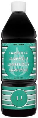

Beror på vad du vill uppnå. Lång livslängd på drivpaketet? Eller lite underhållstid?
Lång livslängd = rengjör med ex. kristallolja/lysfotogen eller liknande - Torka av med torr trasa - smörj. Detta bör göras var 200-300 mil elelr när/om kedjan blivit ordentligt smutsig (syns på den = svart eller näst intill). Oftare om du kört mycket grus.
Däremellan smörjs kedjan som vanligt minst var 100:e mil eller så ofta som krävs utan att kedjan blir torr.
Lite underhållstid = Välj den metod som går fortast ;-)
// Niklas

Men du har ju slitaget i kedjans länkar samt på drevens kugg, fastnar det smågrus och annat "hårt" där, så funkar det som smärgelduk och sliter ner metallen fortare. Ett enkelt underhåll är som Avarage beskriver och det tar dessutom inte mycket av ens tid. Tandborste, lysfotogen och lite skrubbande så är kedjans livsläng(även drevens) förlängd med många mil.
En oringskedja kommer man ju ändå inte åt innanför o-ringarna så jag vill nog hävda att rengöring är slöseri med tid.
