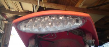

Hejsan,....har nu köpt mig en ktm 660-04 efter många års funderingar och har lite problem ni kanske kan hjälpa mig me.
Förre ägaren har monterat LED bakljus på och det visar sig nu inför besiktning att bromsljusen funkar inte från hand och fotbromsen. Har följt sladarna för att se att allt är hel och bytt två av sladdarna till led ljusen för att kontrollera att skennet blir starkare...vilket det blir. Finns det någon som har svar på denna gåta eller några goda råd som kan hjälpa mig innan besiktning blir av??
    239.8 KB · Visningar: 59
    217.9 KB · Visningar: 64
    231.7 KB · Visningar: 60
