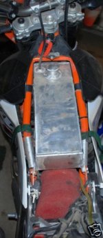

Här kommer ett tips för er som vill ha lite extra soppa med er.
Gäller endast 690SMC / 690E / 690E-R !!!
Ebay-annons
Tanken ersätter luftsnorkeln och de har provkört cyklar med ett K&N-filter som passar bra.
1.25gallons rymmer den vilket motsvarar knappt fem liter (4.7) :tummenupp
