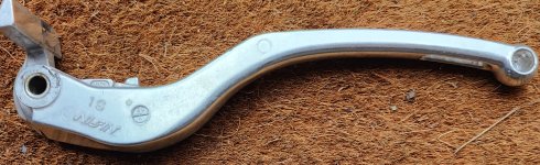

Denna tråd är en efterlysning av ett original bromshandtag.
I den andra tråden finns hela bakgrunden, denna:
Historik kring bromsservice:
2021
Jag köper hojen av handlare.
Känslan i bromshandtaget är bra.
Inga anmärkningar vid besiktningar för bandagar.
2022
Inga anmärkningar vid fordonsbesiktning
Under säsongen slår sig skivorna, så i slutet byter jag skivor & belägg till Brembo. Bromsvätskan byts. Känslan är fortfarande god.
2023
Under säsongen slår sig brembo-skivorna och jag lämnar in till en annan verkstad (auktoriserad) för byte till originalskivor och originalbelägg, bromsvätskan byts inte.
När jag får ut hojen pratar mekanikern något om känslan i bromsen och eftermarknadshandtag, men då det är vinter och sitter splitter nya däck på, så har jag inte möjlighet att testa det.
2024
Börjar säsongen med att undersöka bromsen, den är svampig och tar långt in. Det känns som att det går att pumpa upp mer tryck i den.
Jag får flera anmärkningar vid besiktningar för bandagar om känslan i bromshandtaget.
Lämnar in hojen på service hos den auktoriserade verkstaden, de säger att de luftat och fått marginell förbättring men att problemet troligen ligger i mitt bromshandtag. Själv kliar jag mig i huvudet och frågar hur ett byte av skivor och belägg skulle ge en svampig känsla och varför det felet skulle visa sig först när man bytt skivor.

Det du beskriver låter i mina öron definitivt (!!) som luft i bromssystemet. "Svampig" känsla, tar för långt in, sämre bromsverkan...... TYPISKA symtom på luft i systemet. Har dom totalt misslyckats med att lufta bromsarna? Det här kan omöjligt ha med eftermarknadshandtag att göra skulle jag säga. Den tanken finner jag tämligen absurd faktiskt. Testa att lufta själv? Finns verktyg på Biltema för mindre än en hundralapp.....
"”Svampiga” bromsar är ett tecken på att du fått in luft i bromssystemet. Du märker att du har svampiga bromsar genom att bromspedalen går djupare ner än den ska när du trampar. Det kan också vara att du känner en sämre bromsverkan än vanligt. Då behöver du troligen lufta bromsarna".
En tråd från -08 om luft i systemet. Många bra råd där. Det kan vara SVÅRT att få ut alla luft.....

Jag får ingen riktig bild i mitt huvud av vad som kan vara fel på ett bromshandtag, om det nu är bara själva handtaget?
Vad är det som kan fjädra i det, och åstadkomma en "svampighet"?
På mina hojar är det bara metall, och visst finns det justeringmöjligheter, och jag har även en hoj med "kinaskräp", men fortfarande är det bara en metallbit som i sin tur påverkar bromspumpen, metallbiten är helt stum, i alla lägen.
Hur kan det skapa fenomenet? :va

Men fattar fortfarande inte att ett handtag av metall blir "svampigt" - så utveckla gärna?
Den enda komponent som bör kunna "fjädra" i detta fall är att bromsslangen flexar, allt annat är stumt enligt min uppfattning.
Men jag kan ha fel....

Bromshandtaget fungerade i tre år. Efter att en auktoriserad verkstad bytt till nya originalskivor och -belägg så tyckte mecken att bromsen var svampig.
Med eftermarknadshandtaget vill han inte felsöka.
Därav denna tråd där handtag efterlyses.
Jag ser ingen logik i det som mecken säger.
Han kanske vill utesluta en möjlig felkälla. Det är ju inte alltid man kan lita på vad en kund säger.
Inte min tråd med jag är nyfiken på lösningen. Verkstan ska ju först få en chans att lösa detta. Vilket är fair.
Se #29 här ovanför.

Det är där jag kör fast.
Jäklar vilken felsökning som den metallbiten innebär.
Plocka upp den, prova böja, nä, det gick inte…..just det, den är av metall.
Felsökning av handtag färdig.
Men…kanske både jag och mekanikern måste skickas på utbildning, för det här verkar svårt :va
Jag börjar faktiskt känna mig trög på riktigt.

Den kanske är gjord av kinesium. Hålet som skruven går igenom kan ha blivit ovalt av alla bankörningar. Trycker det snett på kolven? Vi på läktaren har inte ens sett handtaget. Ställbart mha vred? Lätthål, det måste ju ha lätthål, det är ju bara till frambromsen. Vad kan gå fel? 🙂
Jag tror mer på ABS-grunkan efter bromsbeläggbytet.
Nu byttes ju inte bromsvätskan sist viket får mig att tänka på min originalbromspump.
50/50 bromsvätska och äppelmos.
Funkade fint, gick igenom besiktningen och en HD-polare sa spontant efter fem mil att det är bra bromsar på min Kawa.
Jag har bytt pump, vätska och belägg sedan dess.

Det kan vara fel geometri på handtaget. Kolven i huvudcylindern rör sig inte där det är tänkt och det går inte att lufta systemet
Det _kan_.
Men konstigt om det hänt plötsligt efter några år.
Dessutom så borde en märkesverkstad kunna felsöka sig till det problemet, och berätta med säkerhet åt kunden att detta är problemet därför att - och såhär löser vi det. -Tycker jag.

Kan bromsgreppet blivit slitet.
Detta är taget ur verkligheten: När man byter koppling på Saab 99 och 900 årsmodeller -76 till -92 går (gick) det ibland inte att lufta kopplingen. Det beror på att hålet i kopplingspedalen med åren blivit slitet och för stort. Även fast man tryckte ner pedalen mot golvet så rörde sig kolven inte tillräcklig mycket för att det skulle gå att lufta ordentligt.
Det kan det.
Poängen är att en märkesverkstad borde kunna hitta det, och visa kunden - Det här hålet har blivit utnött och är inte runt längre - här är påverkan det har på huvudcylindern - därför tar dina bromsar dåligt - här har du nya, detta är priset, yay or nay?.
Och de borde gjort det på första försöket istället för att lämna ifrån sig en cykel som bromsar dåligt.
Det tycker jag att är rimlig nivå av service. Men det är klart - som sagt - jag tycker en del.
