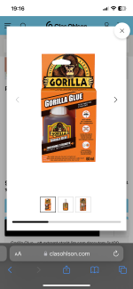

Jag limmade fast en vattenpumpsimpeller på stålaxeln med det här limmet. Sitter ju minst sagt utsatt och det höll länge, eller kanske fortfarande. Men jag limmade också ihop ett alulock till en topp tillfälligt och det höll inte alls. Gör man allt rätt ( härdar av vatten/fukt ) så är det bra som fan.
    1.2 MB · Visningar: 10
