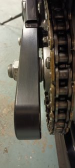

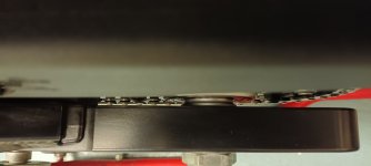

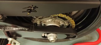

Klämde dit min nya (beg) spacer från Ebay idag. Så nu kör jag alltså med 2 st av den typen som normalt enbart sitter på högra sidan.
Den är väl ca 45mm i feta ändan men det är mycket bättre än den gamla (originalet) som är ca 40mm och som tenderade att göra märken i svingen.
Den är som väntat 1mm tjockare/bredare, men det var ju perfekt för min applikation.
