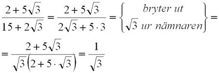

Vilka problem jag har, nu är det rötter som ställer till det. *suck*
(2+5√3)/(15+2√3)
Jag har för mig att man förlänger med nämnarens konjugat men det är någonting som inte stämmer när jag börjar nysta i det.
någon snäll person med lite bättre minne än mig som har en clue?
(2+5√3)/(15+2√3)
....förlänger med nämnarens konjugat ...
Det är och komplicera det en aning, snabbaste varianten är att skriva om nämnaren så att den liknar täljaren....
(15+2√3) = (5*3+2√3) = √3*(5*√3+2) --> så sätt detta under täljaren och allt inom paranteserna tar ut varandra och kvar har du 1/√3
Jag följer inte dig hela vägen, jag får iaf inte ut det. :va
har du tid att förklara allt vore jag tacksam :)
1. Byter plats på termerna i nämnaren, bara för att likna täljaren
2. Bryter upp 15 i 5 och 3
3. Bryter ut √3 ur nämnaren (5*3=5*√3*√3)
4. Förkortar bort täljaren med det inom parantesen
5. Kvar blir svaret..... Hoppas jag..... :)
Jamenvisst. Nu förstår jag precis, försökte skriva ner på papper vad du skrivit men fick inte ordning i det. Verkar stämma, tack så jättemkt.
