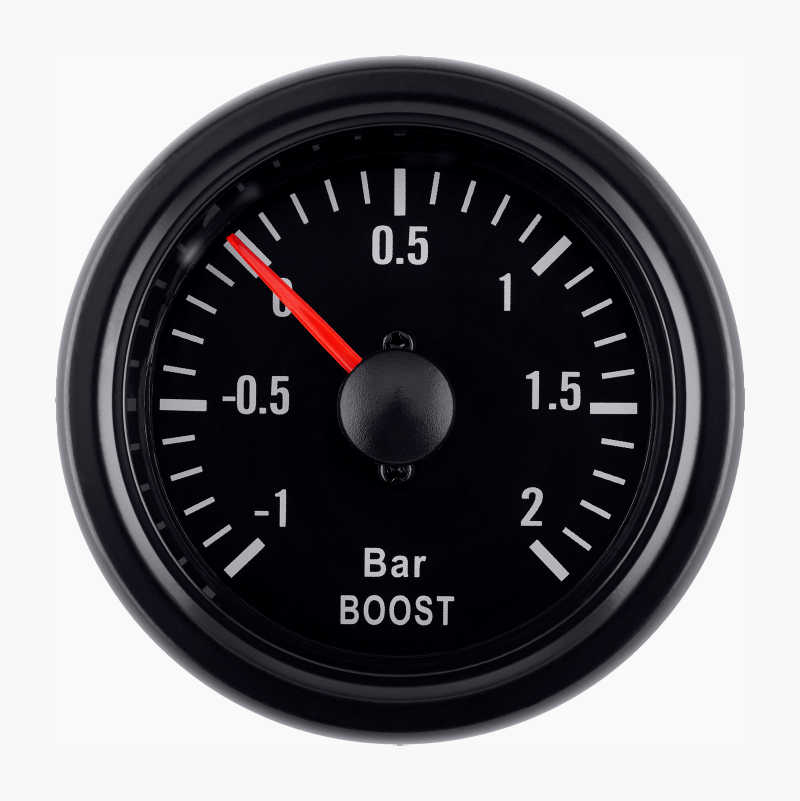

Håller på att planera för de små saker som är kvar att fixa på kompressor Hondan, där ingår bla y laddtrycksmätare och att snygga till monteringen,.
Nu har jag en glycerinfyld mätare köpt på Esska, tänkte att det är ju fränt med laddtrycksmätaren på insuget och det är fränt men konstaterade ganska fort att det var om möjligt att kunna se laddtrycket utan att släppa blicken från vägen farligt länge. Flyttade mätaren lite provisoriskt till styret där den sitter lite snett då det är en mätare för stående montage vilket passar dåligt vid styret och panelen, en mätare med anslutningen på baksidan skulle funka fint så det är ett alternativ.
Vad som irriterar mig med mätaren är det estetiska att den har vit tavla medan de övrig mätarna är svarta, så är det nån som har tips på nån laddtrycksmätare som har svart tavla och helst silver eller rostfri sarg? Autometer finns ju i olika varoanter men dom har ju ett pris som är lite väl häftigt. Är även inne på nåt mekaniskt just för att hålla det simpelt då det är på en hoj där mätaren kan utsättas för regn och fukt.
Jag misstänker att de billiga mätarna som finns på tex ebay och amazon inte är att lita på och dessutom verkar dom flesta svarta ha rökfärgad lins vilket jag definitivt inte vill ha. Några tips på lämplig mätare?
