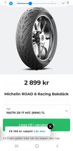

Du behöver "racingdäck"...
...enligt XL Moto.

Reagerade också på klassningen och blev tvungen att försöka ta reda på om det fanns två olika road6
