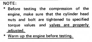

Du skriver att du mätte kompressionen med motorn kall, samt att du ännu inte kollat ventilerna. Nu står det ju precis tvärtom i manualen, om det kan ha någon betydelse:
:D Haha exakt. Nej jag vet men jag ville bara ha en fingervisning om det var helt åt helvete uppenbart eller om kompet var ok. Det kändes lättare att göra ett halvtaskigt komptest än att riva halva hojen och jag hade ändå inte alla verktyg hemma för att göra ventiljusteringen
