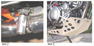

Jag kör m MM hasplåt http://www.metalmule.com/bike-protection/bash-plate & det är inga problem med att lyfta den direkt på. På KTM690 enduro så är det nästan ett måste att ha en metall hasplåt då orig i plast stort sett går sönder direkt! MM hasplåt är väldigt skyddande tycker jag speciellt vattenpumpen jämfört m OTR,s.

Går det att bygga om MMs hasplåt så den kommer närmre motorn? Tycker den ser grymt snygg ut men som jag fattar det är den byggd med hänsyn till org.systemet. Vill gärna ha så många cm markfrigång som möjligt ju . :smasha

Vart skall du ha hojen till? Skaffa hundben & höj den istället. Så mkt bygger den inte ner, skall du köra enduro så har du köpt fel hoj. För offroadbruk räcker det för du skall väl inte köra över stockar? Fördelen m MM hasplåt är att du ev kan fästa däckjärn mm på lämplig plats.

OTRs sida äntligen uppe. Kollade med Thorsten så jag en gång för alla kan sluta spekulera :)
Dear X,
thanks for your inquiry.
Yes, of course this will work, e.g. for tire or chain change.
Make sure, that the lift under the bike has a top plate that is wide enough.
So that the weight will not be only at one small point of the bash plate.
Mit freundlichen Grüßen / with best regards,
Thorsten Haberkamm
Efter en närmre titt på monteringsinstruktionerna så ser man ju att det sitter rätt kraftiga distanser som bygger ut en bit under avgasröret:

Kolla ordentligt hur mkt vattenpumpen skyddas så du inte behöver komplettera m skyddet som är m på bilden.

Plåten är specad att ge "protection for the engine cover and waterpump". Ska sitta motorbågar på också, vilket ger bra skydd för pumpen vid fall. Därför jag väljer OTR-plåten, för den passar garanterat med bågarna.

Jo jag ska KUNNA köra över både stock o sten + att jag är för kort för att höja hojen. Hängde mig på hasen några gånger med 690n och har du för lite fart så tippar det och det blir jävligt mkt vikt att hämta upp när man tippar ner tex i en grop. Varför spelar väl ingen roll egentligen ,eller?

Tenere-bågarna med B&B-plåten är riktigt stilig och slimmad, men jag har inte 2-1 vilket det försätter. Jag kopierar perjul med OTR-plåt och SWMotech-bågar :)
Jodå, har ju som sagt både kanat på asfalt samt smällt hårt i skogen med min, så jag kan intyga att den kombinationen gör jobbet. Skulle dock inte lita enbart på hasplåten gällande vattenpumpen. Fast allt beror såklart på vad man smäller i, och hur hårt...
