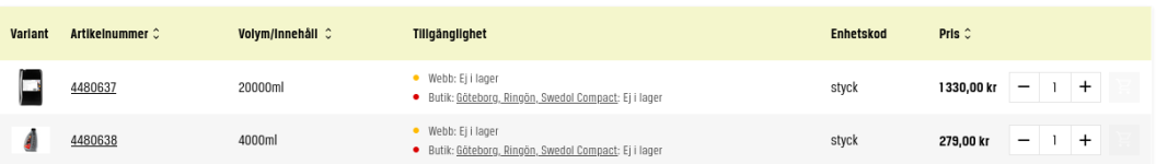

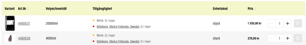

Den där kan man köpa till bra pris i dunk hos Swedol-butikerna. Blir bättre literpris då.
Ett tips bara.
Då måste man hitta några dunkar i butiken också ! :huvet
Men jag var tydligen inte blind :), fanns ej ! :huvet
Ringön samma, tomt
