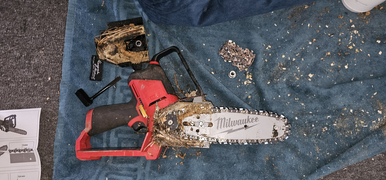

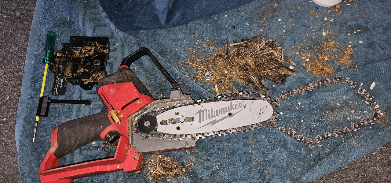

..och skruva ihop den gick också, förstår att spänningen varit olidlig ;)
När jag inte har en sprängskiss brukar jag rita upp en mall på ett papper och vartefter skruvarna avlägsnas trycka igenom småskruvarna där dom ska vara på mallen. Denna gång gjorde jag dock inte det och tänkte i efterhand att det var lugnt, bara 2st med avvikande längd, tjena. När jag skruva ihop satte jag dom längre skruvarna rätt på tredje försöket, inget som tog skada men akkordet gick inte ihop sig. Mallen är smart, brukade göra så när jag höll på med rc (bil & helikopter 6 kanals) och då hade jag ändå ofta en sprängskiss men så var det kanske 3 gånger fler skruvar där. Dessutom var insex vanligast då så man hade inte riktigt råd att sätta fel för många gånger + gänglåsning innan skruvfattningen var rund.
Var det värt det? Nja men nu vet jag att det går att klyva en batterisåg också utan serviceverkstad :tummenupp Luckan för friskluft som är eller snarare var skruvad inifrån sitter nu bara med styrstiften, ganska ordentligt men ska lägga i lite med limpistolen så kommer den sitta säkert samt vara enkel att öppna med en mejsel.
Batterisåg städas med batteridammsugare, damen åkte på hästtur o tur var väl det så jag kunde spola av kåporna utan elektronik i duschen, även helt ok blåsfunktion i dammsugaren så kåporna blev torra o fina snabbt
Ihopsatt utan någon skruv över, torrvarva den lite på altanen och verkar fungera som den ska
Packningen till oljelocket hade stelnat sönder, har någon såndär röd låda med o-ringar men vulktejpen låg närmare till hands så nu får ni se ett partytrick
Ca 3cm tejp till denna, tummen för enkel demonstration
Rulla av
Ny packning, gör den dock lite större än original då vulktejp gärna drar ihop sig lite och en större packning är enklare att peta dit än det motsatta, verktygshylsor är kanon att rulla dom på. Brukar vara helt ok kemikaliebeständiga men värme är nog ingen höjdare även om jag själv inte har testad sådan applikation

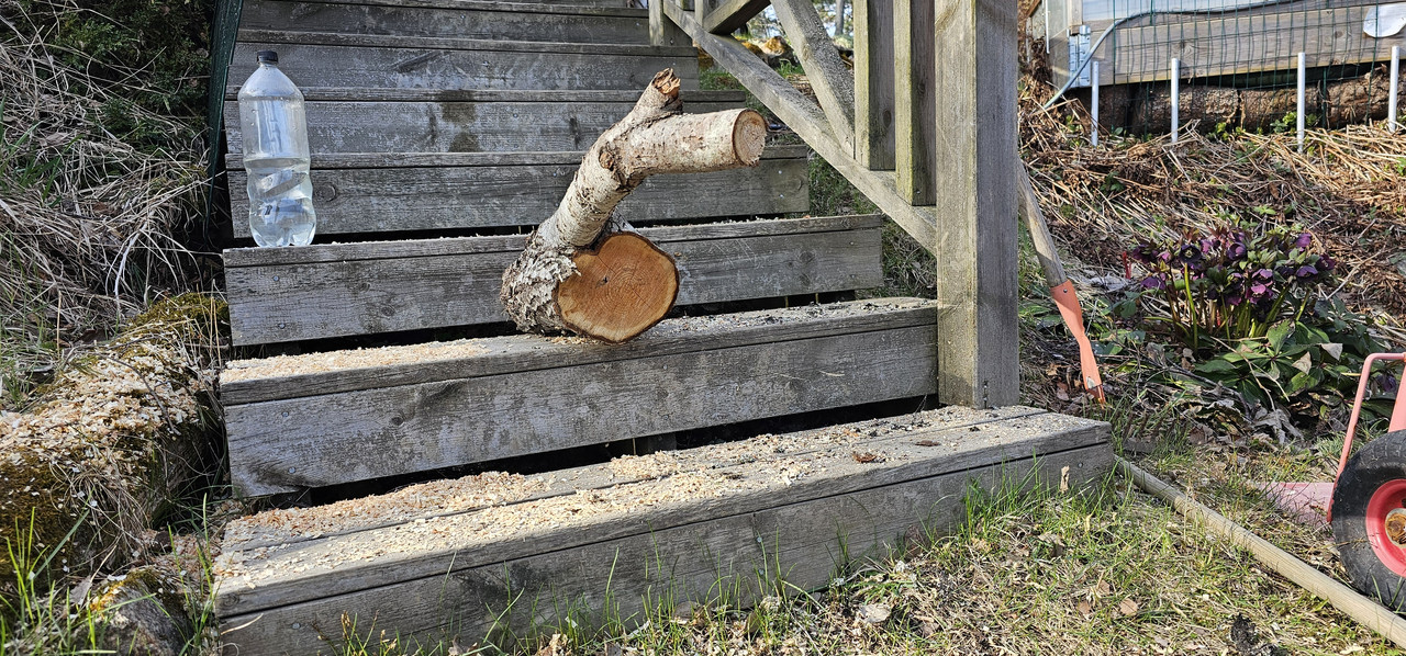

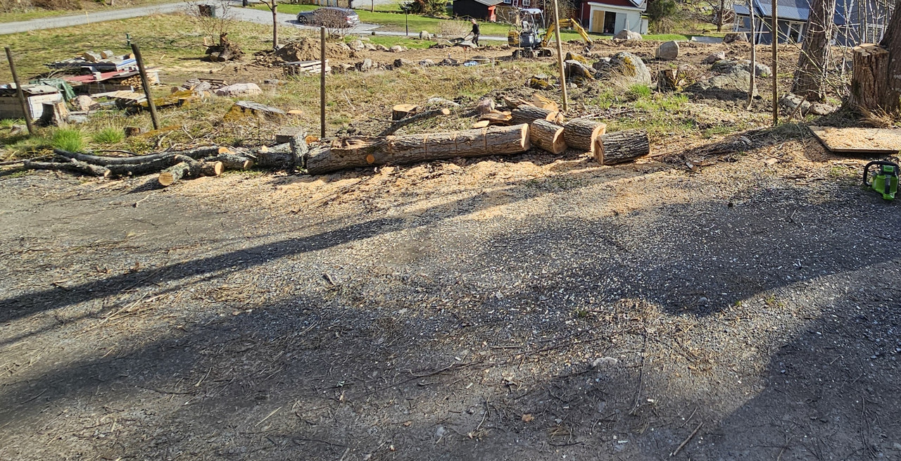

Provkörning efter monteringen, hade inget friskluftsgaller/nät på men damma inget in, blött trä gissar jag.
Stöka ner

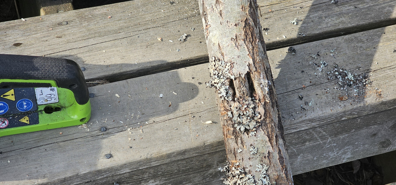

Oljedräll, tur man tillverkat naturabsol
Borde jag ta patent på..

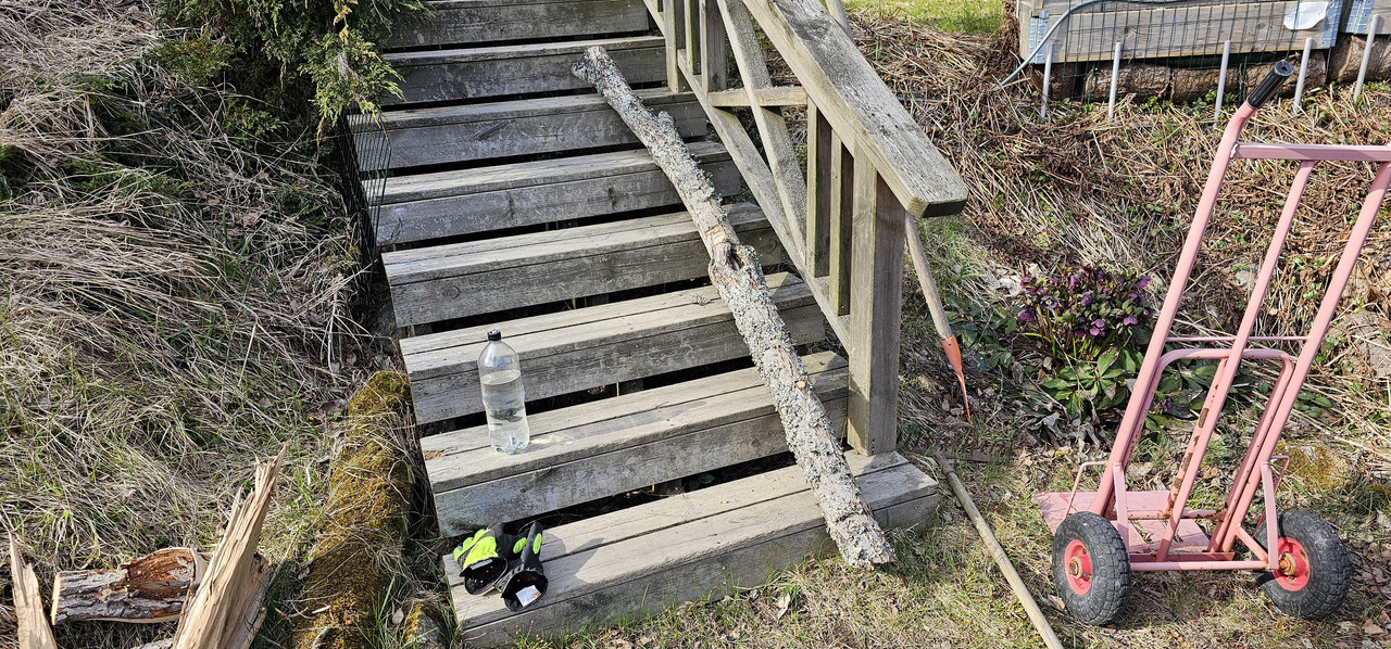

Tove som är ganska skygg ute brydde sig inte nämnvärt om elon, spanar in fåglar som ni ser.. :machinegu

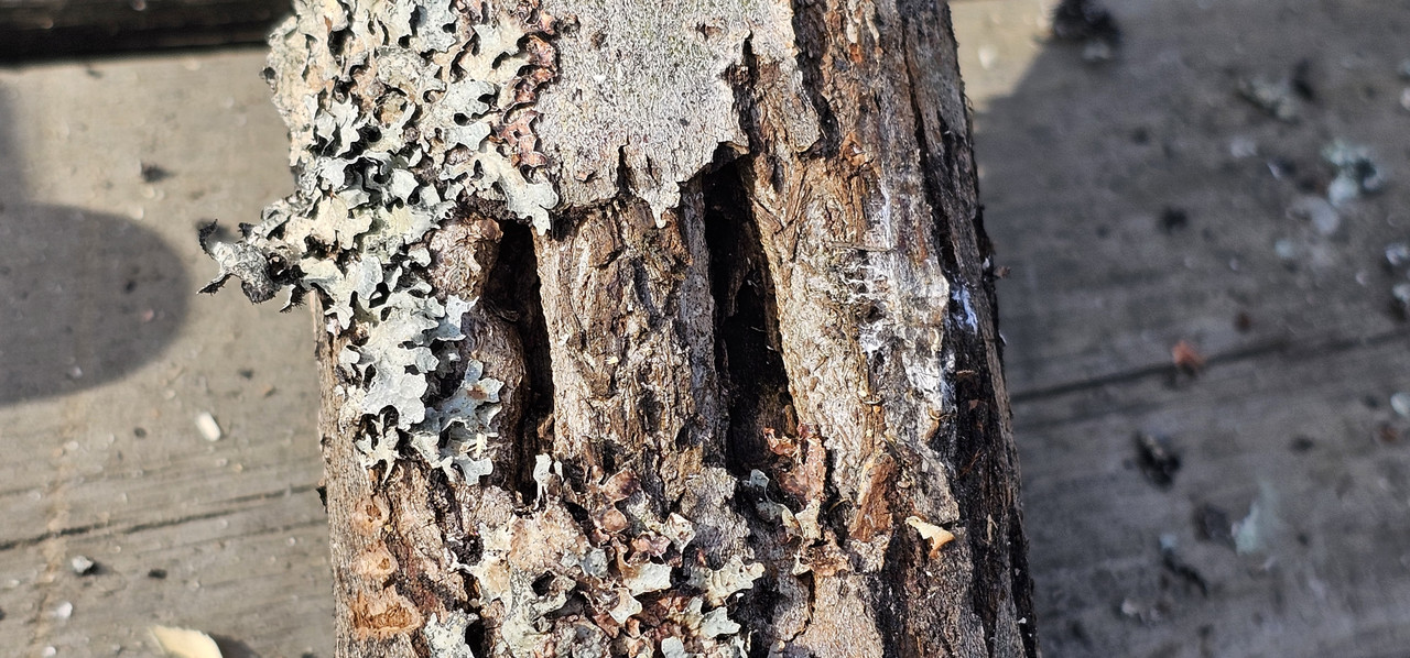

Undrar vad som hänt här någon gång i tiden, nog suttit 7m upp ändå
En sån fuling fungerar uppfinningen även för

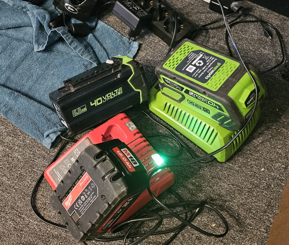

Till höger samt dom större till vänster, 27 kap som var det 6Ah batteriet mäkta med. Övrigt till vänster tog 2/4 pluppar från 4Ah batteriet medan det andra laddades
Tankar batterier
