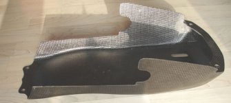

Sista pusselbiten...
Nu är den på väg! Den sista delen till hojen. Målsättningen har varit från början att kombinera kolfibervärmesköldarna med orginalsadeln (det är nog lugnast att frugan får ha sin plats kvar :gnissla). För att få det att bli bra beställde jag en sån här kåpa från Tyskland. Sen är den klar för den här säsongen! :yoparty
Så fort vädret tillåter rullar jag ut den så får ni se helheten.
