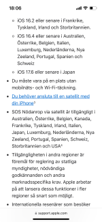

Har inte använt tjänsten, men de nyare iPhone-modellerna kan skicka nödmeddelanden via satellit. Vet inte hur pålitliga de är, men kan vara värt att kolla på.
Coola Ola
Progressiv klassicist
10 Nov 2006
I verkligheten, idag
Hembygge, SuperSport 950S
Tror inte det funkar i Sverige ännu tyvärr.

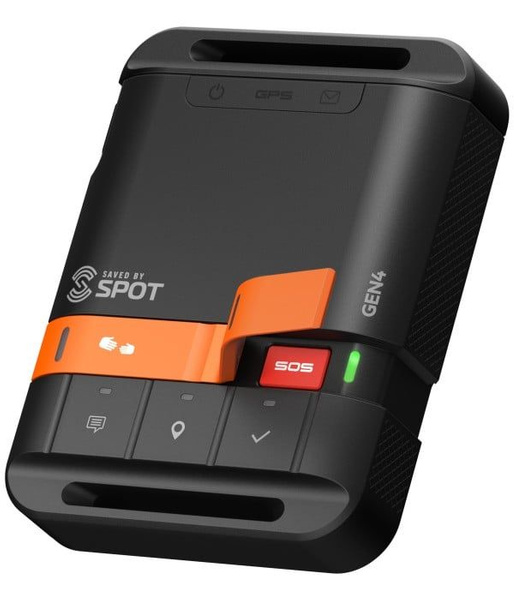

Har kört Spot Gen 1 och Gen 2.
Som med all elektronik blir dom mindre, mer strömsnåla och duktigare för varje generation.
Samtliga modeller går att hitta begagnade, speciellt i samband med att nya modeller presenteras. Samtliga modeller utom möjligen Gen 1 kan dockas på hojen genom utrustning från Ram-mount och andra leverantörer.
Samtliga modeller har grimmor eller andra varianter som kan fästas på kroppen med kardborreband eller hakar.
Ryan i FortNine brukar synas med en Gen 3, placerad perfekt för att skapa ett onödigt nyckelbensbrott. Produktplacering gone wild...
De tidiga Spottarna som jag har använt behöver fri sikt mot himlen för att framgångsrikt sända de vanliga tracking-handskakningarna.
Om ett sådant meddelande (varje kvart) inte går fram så sker det för att man befinner sig i en djup dalgång, mellan höga hus i en storstad eller i tät skog.
Larm-meddelanden sänds med högre uteffekt och skall klara tuffare förhållanden. Jag själv har aldrig larmat, men andra är nöjda med hjälpen dom fått.
Mina tidiga Spottar var kräsna på batteri. Kräsna på och begränsade av.
Gen 1 tar 2 x AA, Gen 2 behöver 3 x AAA - men det måste vara bästa sortens lithium High-output för att det skall funka. Det handlar INTE om livslängd, utan att batteriet momentant skall kunna leverera den strömstöt som krävs för att nå satelliten. Inte ens alla lithium AAA-klarade jobbet.
Från Gen 3 kan man även strömmata via USB.
Det sägs att det kan vara svårare för de tidiga Spottarna att nå satellit när man befinner sig ovanför / under respektive polcirkel. Detta skulle bero på att färre satelliter går i omlopp över dessa områden. På vanlig tracking som sänds med reducerad effekt för att spara batteri har jag inte märkt någon försämring vid resor uppe på nordkalotten. Troligen uppvägs avståndet till satellit av avsaknaden av större städer och höghus...
Förutom möjligheten att larma utanför GSM-täckning så ser jag ytterligare en fördel i att köra med Spot på styre eller kropp:
