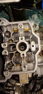

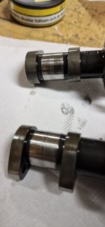

Normalt slitage på kamaxlar?
Åååke
Medlem
5 Sep 2023
Suzuki rmz 250
Personligen tycker jag inte det ser illa ut, men ni vet bättre här.
