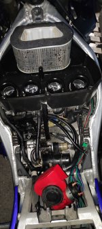

Oljehaveri på Yamaha R1 -02, fjärde dagen i min ägo,
Yah007
Sporthojsnörd
6 Aug 2022
Sörmland
Yamaha YZF R1 -22 60th gpmoto anniversary edition
En R1:a från -02, vad har hänt, olja längs vänstra sidan. Ägt hojen fyra dagar. Förtvivlad, ny här o försöker hitta rätt sätt att introducera mig, blev så här.
Går det att ana skälet bakom oljan.
Allt gott!
IMG_20220806_092240_01.jpg-02, vad har hänt?IMG_20220806_092240_02.jpgIMG_20220806_204641.jpg

Du måste av med kåporna så man ser vart oljan kommer ifrån.
La till en bild, o fick lämna hojen på plats, och den dog på tomgång, gick att starta igen, satte ner stödet, och ser oljan rinna. Tyckte det var så märkligt, från helt torr, o så detta plötsligt.
Ska förstås lossa på saker o ting, men tänkte att det kanske kändes igen

IMG_20220807_221819.jpg Bådar mindre gott, vad har vi att säga om detta. Lite ovan m forumet än, men säger redan tack alla för respons, då det uppskattas.

Går tyvärr inte att avgöra med bara dessa bilder varifrån oljan kommer.
Men där ser definitivt ut att finnas olja i luftburken och insugstrattarna är kladdiga.
Så skall det inte vara.
Det får mig att tänka på att motorn kanske skjuter upp mycket överskottsolja via vevhusventilationen.
Det vore å andra sidan konstigt för normalt endast lite oljedimma är att förvänta på en normalt fungerande motor.
Men en motor överfylld med olja kan göra det.
När gjordes senaste oljeservice?
Har du eller förra ägaren precis toppat upp med olja?
Vad ligger oljenivån på just nu, under eller över max-indikeringen?
Om du ägt hojen i fyra dagar, kom oljekladdet redan för fyra dagar sedan?
Alltså har du kört den några gånger innan oljekladdet startade?
Ser inte ut att vara kolvringar, vilket hade gett en massiv blåsvart rök i avgaserna om det varit så extremt med olja som far iväg, och det skulle inte kladda ner motorn på utsidan.
Och insugsventilerna skulle stoppa oljan från att tryckas ut bakåt till luftburken.
Med sådant massiv mängd olja bakåt så skulle det synas i berörd insugstratt, och insugsventiler måste vara paj.
Men det är inte troligt, och spåren av olja verkar bara vara jämnt längst ut på trattarna.
Så jag tror mer på för mycket olja i motorn som skjuter ut det i luftburken.
Förresten, när motorn gick, gjorde den det jämnt och utan missljud så indikerar det att motorn är mekaniskt OK.
Du kan också skruva loss tändstiften och se om de ser jämnt kladdiga ut (jag utgår från att de blivit kladdiga av olja).
Om något stift/cylinder utmärker sig här så kan det givetvis vara en faktor för oro, men sannolikt är kladdet jämnt fördelat mellan cylindrarna.

Kollade ni oljemängd? Är det för mycket kan det ju tryckas ur olja genom vevhusventilationen. Kanske bytte säljaren innan han sålde och hade i på tok för mycket?
Hoztic
Alltid på väg mot nya mål
31 Jan 2005
K1300S
Ja, om säljaren inte ens vet vilken årsmodell det är eller om det är fuggar eller förgasare så finns det ju en risk att han ställde hojen på sidostödet och fyllde på olja tills det nådde max i fönstret, slängde dom båda oljedunkarna och satte ut hojen på Blocket.
TS, be någon hålla hojen rak och kolla hur mycket olja det är i, det kan ju vara så enkelt att allt som behövs är att tappa ur den, hälla tillbaka rätt mängd och tvätta av hojen.
