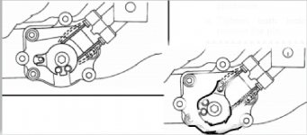

Som uttryckts kan mina egna antaganden vara lite ......inte så beprövade, men jag har en fundering på om exup vajrarSkärmbild (421).pngVänstra bilden är exup stängd på, den högra motsvarar hur den stod när vi tittade på den med och utan ström, dvs max öppen så den låg mot ett mekaniskt stopp. Den löpte alltså fint, och kärvade inte, när vajrarna lossades. Min fundering, kan den ha kopplats fel med vajrar mer än på ett sätt.
För med komp på 10-11 kg ca i var cylinder, så hängde hojen med bra med en MT-10 av årets modell, vilket ändå är 165 hästar.
Det är det som talar mot att exup skulle stänga på höga varv.
För övrigt låter din förklaringsmodell mycket rimlig i mina öron, men vill veta om den med tanke på det låga kompressionstrycket kunde ha slitna kolvringar och ändå skjutit igenom olja och avgaser till vevhuset och upp i luftburken och ut och ner på motorn. För samtliga cylindrar hade komp inom 1,5 kg och ingen var nog under tio, men inte heller nån upp på 13,5 kg som är minimum

Exup påvisade felkod och var ett hett ämne en stund, som vi fann felkopplad och ständigt öppen, pga vajrarna satt fel. Kuggar som saknas verkar dess servomotor lida av då den rappar över kuggar och är inte felfri.
Eftersom oljan kom ur luftburken så har vevhusventilation misstänkts vara delaktig, och med komp test framkom det att det saknas något/några kg tryck i cylindrarna.
