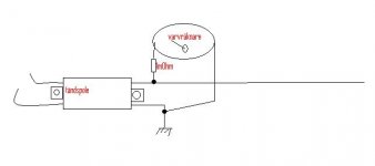

Bifogar en skiss på hur jag kopplat.
Ska ockå säga att jag testade att med bara ett motstånd - då var det fortfarande helt dött.
Testade också med bara kondensatorn - då blev det ingen skillnad från att bara köra direkt (dvs utan kondensator och motstånd)

Du har inte kopplat det fel bara?

Jag hittade felet! Killen på Elfa hade gett mig helt fel motstånd! Skulle ha 100kOhm men fick 100Mohm eller nått sånt.
Hur som helst så fungerar det nu. :tummenupp
Vad bra att du hittade felet 100k och 10nF borde funka för alla som tar en (störig) 12v signal från tändspolen. Man kan ju tänka sig även andra störiga signaler så nedan kommer ett svar jag gav "matte_mannen" via PM som kanske flera kan ha nytta av.
(100Mohm blir ju som att klippa av kabeln, instrumentet belastar trots allt lite)
/Ingvar
