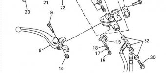

Någon som vet vad en "3FV-83980-00-00 FRONT STOP SWITCH ASSY", nummer 15 i bilden, till en R1 01 kan kosta?

15,75 USD exkl frakt: http://www.boats.net/parts/detail/yamaha/Y-3FV-83980-00-00.html
