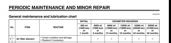

Håller på att serva en R6 -08 mer eller mindre enligt OEM servicemanual. Förstår jag rätt att dom rekommenderar luftfilterbyte efter 4000 mil?! Och inget tvättande emellan heller om jag läser rätt? Nu 2300 mil och kolsvart...
Jo du läser rätt, konstigt intervall.
I servicemanualen står det dock annorlunda:
