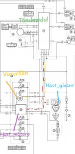

Är det förresten någon som vet vilken signal, givare eller mekanism som styr hastighetsmätare samt varvräknare på min hoj? Hastighetsmätaren fungerar ibland men hoppar hejvilt mellan olika siffror, nästan som att något slirar eller var man ska kalla det... Är det klassisk vajer och kuggkrans på framhjulet som matar den eller vad kan det vara?
Varvräknaren fungerar inte alls, nålen Ligger mest och skakar I botten på mätaren... Ibland till och med en bra bit under nollan, nästan som om den sitter helt löst...

Det låter som instrumentet inte mår så bra :crash
Hastighetsmätaren får signal från en givare i motorblocket (utgående axel).
Varvräknaren får signal från tändmodulen...

Det står inget i servicemanualen om hur man testar hastighetsgivaren (sitter i bakkant av motorn).
Inte heller något om vilken typ av signaler som används.
Det du kan kolla är den gemensamma matningen och jord till instrumentet, brun = plus, svart =minus.
Jag skulle gissa att både varvtal och hastighetssignal är pulser så har du en multimeter eller liknande som kan mäta frekvens så går det att testa...

Nyare(-oo och framåt)verkar, som min, ha en sensor som ska visa mellan 0-5V ungefär när man snurrar hjulet så det kan ju vara värt att testa även på den första generationen. :)
Det skiljer en del på självdiagnos mellan -99 och -00...
Båda gör felindikering genom att frysa varvräknarnålen på vissa varvtal...
98-99 har indikreing på defekt: TPS, EXUP och låg bränslenivåvakt medan 00-01 har på: TPS, EXUP och hastighetsgivare...
Hur som helst, som du säger, enl 00-01 manualen är det pulssignal från hastighetsgivaren, 0-5-0V (se bifogad bild).
Ganska troligt att det är lika på 98-99.
Obs: årsmod 00-01
Lite lustigt... det är kopplat likadant på båda generationerna.
Enl felsökningen i bilden ovan står att om givaren inte är trasig så är det tändmodulen(?)
Tar inte EXUP signal från hastighetssensorn med?
Har för mig det..om så så fungerar sannolikt sensorn om EXUP fungerar.
Ungefär samma signal på r1/r6 ända fram till 15-16(inte kollat nyare r1, r6 är ju samma motor så den är troligen lika)tror jag så att det skulle sitta något annat på första r1 är väl inte sannolikt.
Bara sett 0,6-4,8V eller som det står på -00 0-5V som mätvärden, är man i de krokarna är givaren troligen hel.
