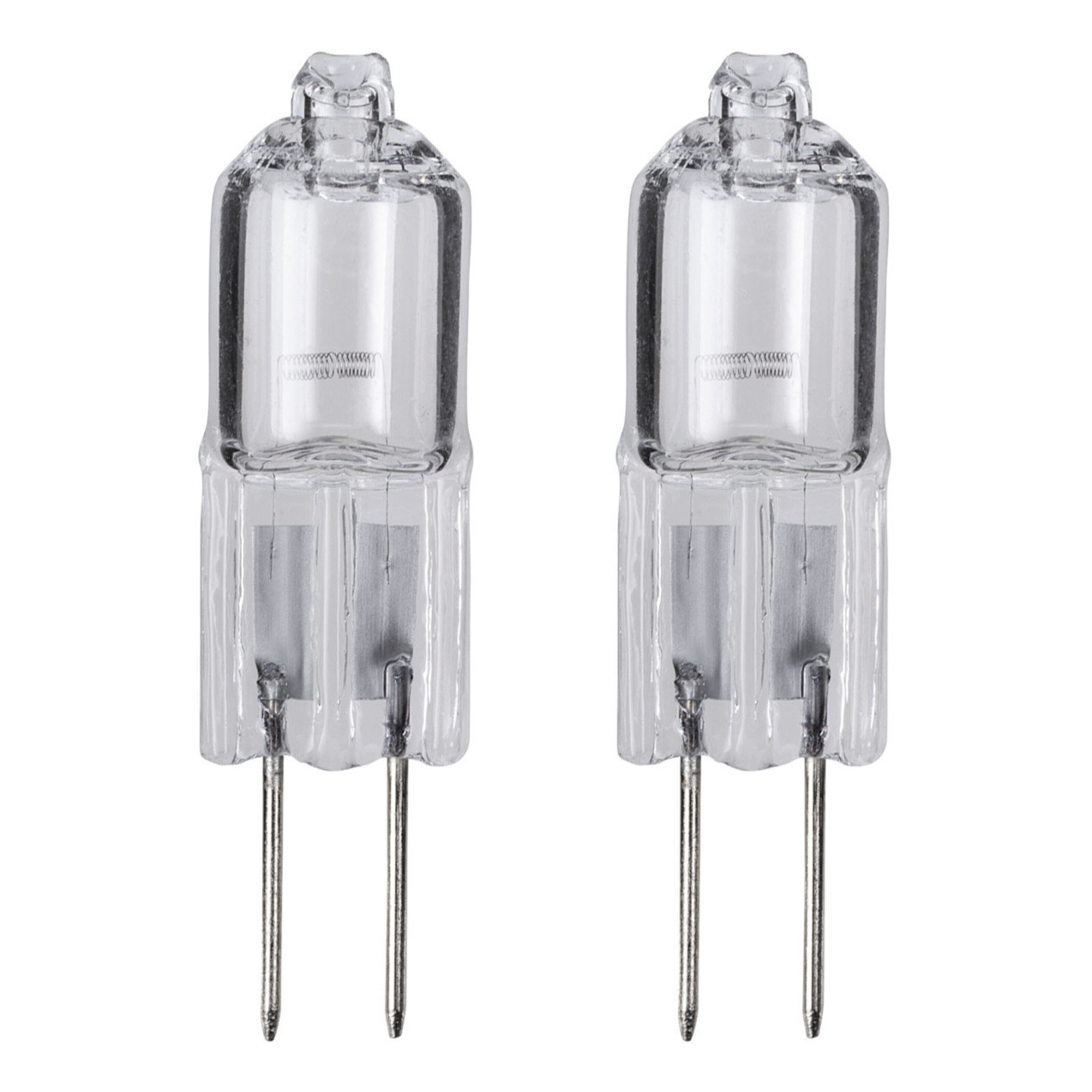

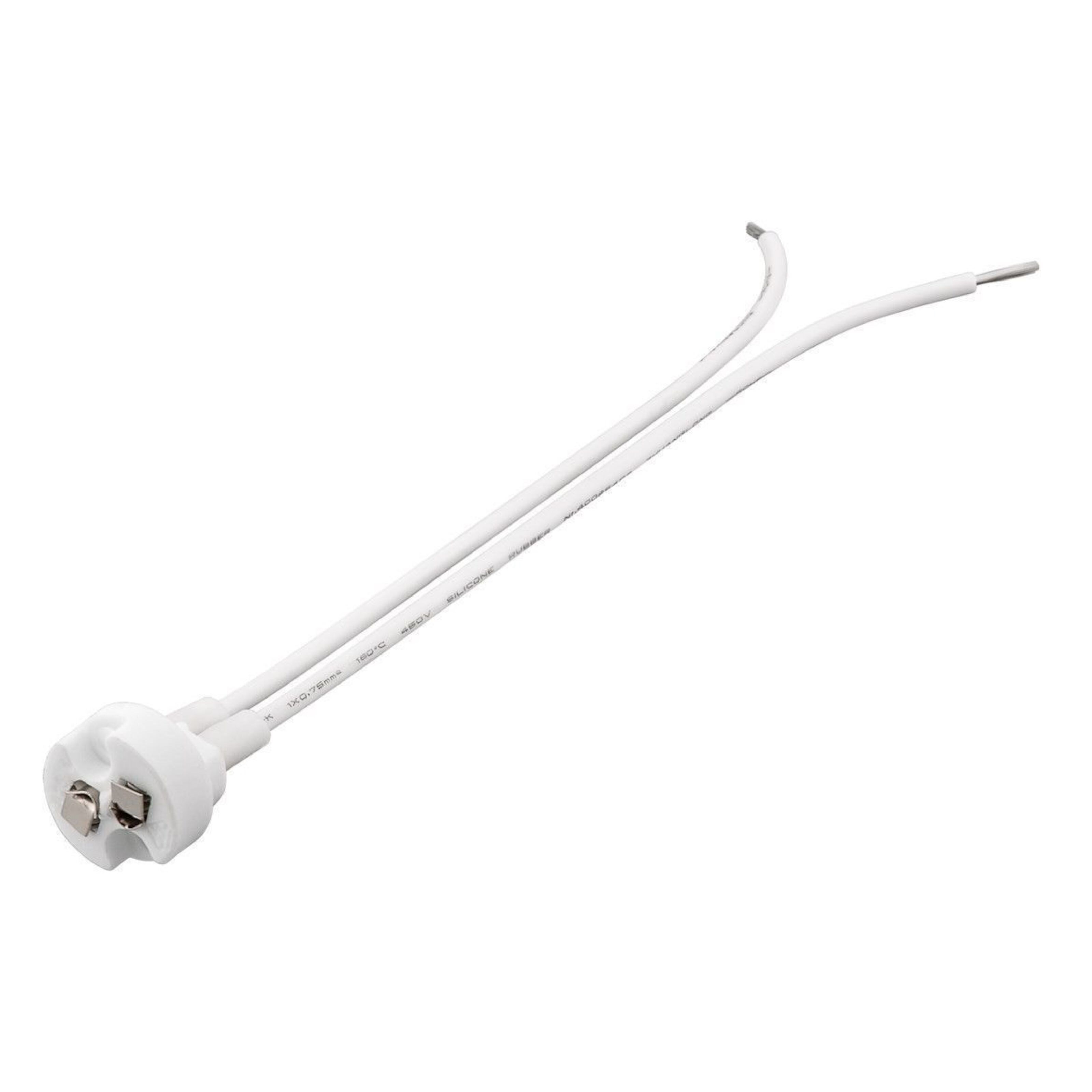

Vidare är jag en fegis....
Så säkring på varje utgång 5W / 12V G4 Halogen
begränsar strömmen till ca 0,35A, sedan smäller halogenlampan.....
med lampsockel
