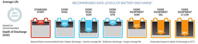

Idag testades förslaget att koppla in en digital Amperemeter mellan Minuspolen och Minuskabeln på BMW R1200 2016. Tack för Tipsen Sniglom och silad, :Bugar
Strömmen hoppade upp och ner, typ 60,7 mA, 50,3 mA, 85,2 mA, 93,4 mA, 72,8 mA osv. medan jag och ägaren förstenade glodde på instrumentet. Det här kunde ju inte vara sant.
Inte konstigt batteriet dog.
Och det var det inte.
Efter några långa sekunder sjönk strömmen och stabiliserade sig på 13,9 mA.
Min gissning är att när strömmen kopplades på aktiverades bit för bit av Canbus-systemet och drog ström.
Kanske under felsökning där det kollar att lampor osv är OK. Vad vet jag.
13,9 mA är 17 ggr så mycket som vad min GSX1300R drar från batteriet, 0,8 mA.
13,9 mA är 1,00 Ah/på 72 timmar eller 2,3 Ah / vecka, står den 2 veckor utan laddning blir det 4,6 Ah eller
39 % urladdning, 1 månad 83 % urladdning. Hur många sådana cykler klarar ett standard batteri som inte ska laddas ur under 25 % för att klara 300 cycler ? Och detta är bortsett från batteriets självurladdning !
Bilden nedan från Exide på sidan 40, klicka på >> till höger så kommer Hämta upp.
https://www.exide.nu/fokus-pa-blybatterier-2/
    52 KB · Visningar: 8
