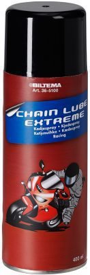

Undvik denna från Biltema, var skitnöjd med den tills jag fick syn på bakfälgen.
illoco
Sporthojsnörd
6 Jun 2015
mitt i mellan
suzuki gsx1428-82 honda vfr800-98 suzuki 1100 ef-86 kawasaki kxf250-18 kawasaki h2-72
det jag ser som viktigast vid val av kedjesmörj så är det smörjegenskaperna bakfälgen blir ju ren när resten av hojen blir tvättad för övrigt så klenar inte biltema oljan mer än någon annan om man smörjer en stund före man skall åka
