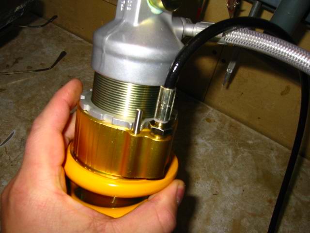

Nu när här är lite kunnigt folk. På nya hojjen jag köpte sitter en sådan här:
http://www.vfrdiscussion.com/uploads/shock/shock05.jpg
Öhlins med hyraulisk förspänning. Men hur gör man om man vill justera fjädern mer än vad den hydrauliska justeringen tillåter? Ska man snurra den guldiga biten och den lilla silvriga samtidigt eller måste man mecka sönder halva dämparen? Idiotfråga kanske, men jag vill inte förstöra..
