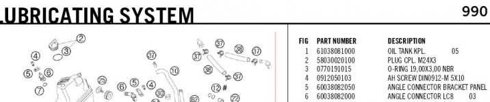

Snabb fråga bara. Är det så att det ska finnas någon gummipackning eller dylikt mellan oljetanklocket och oljetanken som ska förhindra olja från att sippra ut? Det smiter alltid ut lite olja mellan locket och oljetanken när jag kör.
Låter spontant som att du har för mycket olja i maskinen, kolla nivån efter du kört cykeln, det räcker inte med att varmköra på stödet.
Inte mycket som händer dock, det kan tryckas ut lite olja som du beskriver och spotta ut lite på luftfiltret.

Det ska sitta en o-ring på locket.
Detta är en skärmdump från "SD990EngineParts.PDF"
/Magnus
