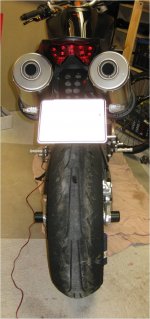

Hur snyggar man upp baken på ett schysst sätt på en SD när man har Akra-pipor, regskylten får ju inte plats mellan och miniskylt är ej av intresse... Tips mottages tacksamt!
Jag tog ett sycke kartong, skissade, klippte och vek tills jag var hyfsat nöjd. Sedan knallade jag iväg till "Clas i insjön" och inhandlade ett stycke 2 mm Alu-plåt. Veckla ut kartonkonstverket och skissade av detta på plåten. Fram med sticksågen och gick lös på denna plåt. Borrade ur lite hål där det passade och bockade i skruvstädet. Lämnade till kontakt som kan pulverlacka. Ruskigt billig lösning, men det är klart, visst finns det snyggare varianter. Satt själv med samma problem som du, på tok för trångt mellan piporna om man vill få dit en tailtidy, ff från R&G. De hade otur när de tänkte där... Ska se om jag kan ordna upp en "bakifrånbild" när jag kommer hem till helgen. I mitt garage syns fårn sidan hur lite det blev kvar...
Skulle vara kanoners om du kunde fixa en bild, tack! Ser onekligen bra ut från sidan, men svårt att riktigt förstå hur du har bockat det som en bakifrånbild skulle tala om..
Sågade och bockade i 3 mm aluplåt. Sitter ett stag från samma plåt under för lite mer stadga då jag ville hänga på blinkers också. Utan dem fungerade det bra ändå. Klippte in en bild på mallen också. Fick bocka till "öronen" lite för att skruvhålen skulle passa bättre mot hålbilden undertill.
Guld värt! En klar förbättring! Nu har jag nåt att gå efter, tackar och bockar!
