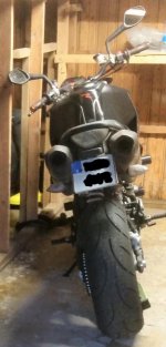

Nog är väl den där reg skylten olaglig va?
Kan ju vara värt att påpeka...
Och ser dessutom förjävlig ut. :)

Jag törs nästan lova att du inte klarar en besiktning med den skylten, så det är bara slöseri med tid och pengar att försöka.
Dessutom var det 1500:- i böter för felaktig skylt på den tiden innan jag kom fram till att det inte var värt det. :gnissla
Hur som helst; grattis till hojen. Nu ska bara våren komma fram ordentligt också.
Tackar :), och du har nog rätt. Frågan är om en originalskylt får plats mellan rören, ser rätt tight ut på den här mindre som sitter på nu.
De gjorde ju om storleken för ett par år sedan. De nya är bara 170 mm i bredd, så det är bara att mäta.
Jag köpte ju ny skylt i hopp om att den skulle rymmas nu då den är smalare.
Jag har dock Yoshi kolfiberrör som jag inte riktigt får att sitta som jag vill till 100%.
Vid montage går det fritt men har en tendens att vibrera ihop en aning så slutade med att jag bröt in övre hörnen på reg.skylten får att slippa få hål i dämparna. Känns dyrare än ev. ny skylt i framtiden...
Fult dock tyvärr. :-)

Jag fick knicka av mina hörn på originalskylten lite grann, men knappt så att det syns. Orka köra med för liten skylt och bli stannad i onödan för det. Har nån sorts Akra-burkar. Och blinkers ska jag byta ut, nån gång. Har nya liggandes i påse som jag inte orkat mig på att få dit än.
Fan va snygg den är
Akta evo burkar har du... och hemmasmidda fotpinnar!
