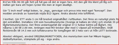

Då får du fortsätta med att kolla så att rätt munstycken sitter i. Nålhöjd och flottörhöjd också. Bilden kommer från Anders Brink's (motorguru) hemsida om 2" moddens utförande.
