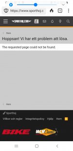

Hej! Köpte en bandit 1200 mk1 1998 för någon månad sedan.
har renoverat förgasarna, med nya packningar och sånt. (Original delar)
det va någon halv dålig trimning på den så tänkte göra det som det ska vara enligt Anders brink. 2 tums modden.
han skrev ju 35-127,5 i munstycken.
Men sen såg jag senare att han hade skrivit 37,5-130 ( mikuni original munstycken) så det kör jag på. 1 bricka på 3mm, luftskruven 3 varv.
51mm hål brevid det andra och snorkel eller gummi tratten är borta. Och så smacka ja på ett original luftfilter, satt nått k/n filter i.
hojen går bra men blöddrar i mellan registret.
tändstiften är sotiga på ringen, men i elektroden är dom lite ljusa. Mer åt det vita.
o ja då är det för snålt.
Nålarna är original.
har clipset på mitten hacket.
Jag kan inte hitta någonstans här i tråden vart ska man sätta nålen.
ska man ha den längst ner, (mera bränsle) och sen dundra på med 2 brickor.
nu är den för het för att labba med.
hojen har gått 2200 mil och är fin.
så tänkte fixa ordning allt så det är schysst.
det är ju en jäkligt bra hoj för pengen.
hojen går som en raket, o man kan köra fullt o sen dra in kopplingen så går han fint ner på tomgång.
har ni några tips ?

Jag skulle säga att den går lite fett. Jämför bilden på mitt stift. Fråga om nålens placering har jag sökt på oxå, utan att få något svar. Varför en bricka när man kan flytta klipset lika mycket? Vad jag förstår kommer detta från en kille i USA, "fast Larry" eller något. Kan det vara andra nålar för US marknaden som bara har ett läge för clipset? Egentligen (som Brink brukade säga) bör du ha upp den på bänken för att få reda på bränsleblandningen genom varvtalet.
Edit: Jag vet att han blev tvingen att ändra bestyckningen beroende på E10 oxå
Tack för svar, men ja ser att det är lite vit på mitt stift inte så där brunt som du har.
har kikat på denna tabell oxå som är för banditen.
7k o uppåt går den som ett tåg det lixom bara drar, men mellan registret blöddrar den o så.
Jag höjer nålarna imorrn och tar bort brickorna.
vill att dom ska bli lite mera sotiga.
bänk det har jag Ingen här i närheten så. Tyvärr.
så många som körde denna modden här så.
ja det där med brickor är vell för us nålar.
vi kan ju justera ?
Aja testar imorrn.
återkommer med svar ?

Varför menar jag att den går fett? Jo, du har sot alldeles för långt upp på isolatorn. Det ska vara renbränt längre ner på den. Många tycker att chokladbrun är den rätta färgen, men i realiteten kan en renbränd isolator lika gärna var vit, som toppen på din.
Sudden86
5 Nov 2020
Mariefred
Suzuki bandit 1200 1998
Det har du säkert helt rätt. Dagens bilar man byter sitft på är typ helt rena.
nästan mera vita-gråa.
Man kan aldrig vara säker, men chokladbrunt sitter vell kvar sen moppeåldern ??
Aja hur som helts.
-37,5 lågfart
-130 huvud munstycke
-clipset längst ner på nålarna
- 51mm hål i luftburken
- 14,6mm är flöten ställda.
inget ryckande eller blöddrande, drar från botten tills Varvstopp.
segdrar på 5an o det bara matar på.
tändstiften är lite sotiga och bruna.
kör vidare känner jag.
