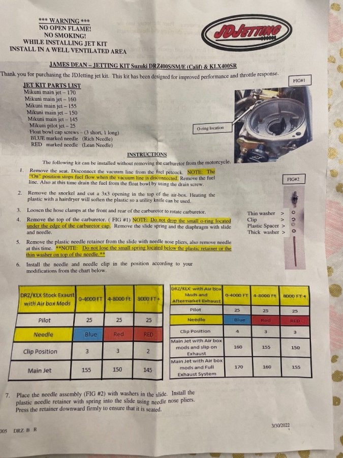

Hej
Nu har man haft hojen i ett tag och har redan bytt ut luftfilter till ett K&N och avgassystem till ett helsystem Arrow, och nu skulle jag vilja bestycka förgasaren med jd jet kit och göra 3x3 mod på hojen.
Det jag undrar över är om det är samma förhållanden för oss i Sverige som i USA, tolkar jag det rätt så är det andra delen första spalten d.v.s. Pilot 25, Nål blå, clip 4, main jet 170.
Är det någon som gjort detta och är det något speciellt man bör tänka på, har kollat igenom ett antal youtube videos så har hyfsad koll på hur det hela går till, framför allt hålla koll på dessa Japan skruvarna.
