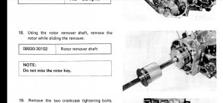

Tittade in den förträffliga servicemanualen (tack Bosse Trombon!) och stycket om statorns borttagande visar en glidhammare. Funkar det med standard gripande fötter eller behöver man göra någon special?
Boost 3

De funkar sällan med avdragare modell gripklo, de måste va modell som skruvas fast i svänghjulet. Och Glidhammare är big nono för de kan göra vevaxeln skev!
Blev förvånad att fabriksmanualen visade det. Speciellt med tanke på rullagren.
