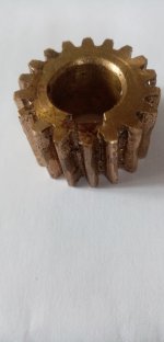

På min skolsvarv a kvallites svarv från 80 talet var det samma sak den låste matningarna på exakt samma ställe.
Så vid undersökning o disekering så fann jag att drevet som tar in roterande från matar stången till växellådan för längd/tvär matning var sprucket,
Någon har kört bägge matningarna o då helt enkelt av kraften spräckt drevet.
Sitter på axeln bakom v-lådan, man får demontera rubbet för att komma åt att se på min svarv iallafall.IMG_20230128_114632.jpgIMG_20230128_114642.jpg
Sitter på axeln bakom v-lådan, man får demontera rubbet för att komma åt att se på min svarv iallafall.View attachment 480445View attachment 480446
Tack för tipset, ska kika och se om jag kan se några spruckna drev :)
