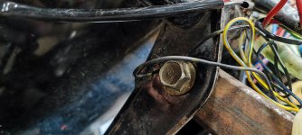

Mina vänner, VI HAR ETT RESULTAT!
Och som vanligt är det lättaste möjliga lösning...som jag har missat. Efter säkert 10h total felsökning så är det svart kabel till startrelä (som ju är bortkopplat) som kommit i kläm bakom en bult när jag satt dit stelbens-biten.... slutsats är att ha inte brådis med mekandet när du har en hundvalp som vill äta upp verktygen och två barn som cyklar i cirklar runt dig i garaget.
Alltså jag förstår ju hur lätt det ser ut nu på bilden... men så är det. Det syns INTE lika bra ute i garaget vill jag lova!! Skämskudde på. Helvete. Ikväll blir det några timmar för att få ihop att som det ska vara.
En miljon tack för all hjälp!! Tuta när ni kör förbi så bjuder jag på bensträckare och öl!:squid:shrules
