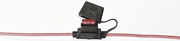

Precis. Vid den vita fyrpoliga kontakten från laddregulatorn som har två röda och två svarta utgående kablar. Klipp dem och sätt bara dit två nya grövre kablar som får gå direkt till batteriet.
30A säkring är inget problem, köp bara en hängsäkring som du sätter en 30A flatstiftsäkring i. Finns skitstora flatstiftsäkringar, för tänk på att du har 12 V i hojen och 240 V hemma. Blir rätt mycket högre effekt av 240 V och 16 A jämfört med 12 V och 30 A... De prylarna finns på nästan vilken mack som helst. Eller Biltema, Mekonomen, Autoexperten, Jula etc...
Säkringar:
http://biltema.se/sv/Bil---MC/Bil-tillbehor/Bil-el/Sakring/Flatstiftssakringar-10-st-24309/
Säkringshållare: http://biltema.se/sv/Bil---MC/Bil-tillbehor/Bil-el/Sakring/Sakringshallare-35647/
